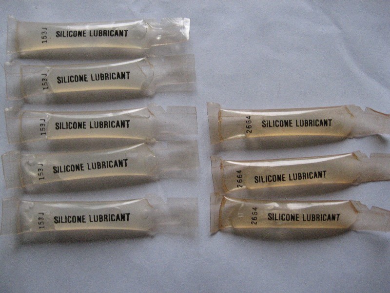

Ferum
post Aug 25 2010, 13:24
Сообщений: 3,966
Зарегистрирован: 5-May 08
Пользователь №: 4,503
Репутация: 220 кг
QUOTE(Дик @ Aug 24 2010, 15:28)
видать смаски там очень мало,и она вся быстро вымавается,я перед началом сезона всю эту хрень пооткручивал и набил туда дополнительной силиконовой смазки(не сохнущей)
QUOTE(Ferum @ Aug 24 2010, 16:26)
Смазка из набора к ТигерШарку/СандШарку ? smile.gif
Дик ! Я вполне серьёзно ...что за силиконовую смазку(не сохнущею) Вы использовали ...спец.средство или "бытовушку" ??
ЗЫ: Просто знаю , что у Вас есть/был(?) подводник Тесорка(я так понял, что Тигер и Санд Шарк) , а там в наборе идёт такая спец. смазка . smile.gif

Ferum
post Aug 25 2010, 14:58
Создана #17
Сообщений: 3,966
Репутация: 220 кг
QUOTE(Дик @ Aug 25 2010, 15:38)
если честно то я даже не знаю какая это смазка biggrin.gif очень похожа на ту что идет в комплекте с тесоркой. Дело в том что я работаю сантехником,и когда собираю мозги для полового отопления там идет какая то спец.силиконовая смазка для смазывания похожих резиновых уплотнительных колечек между соединениями,она температуро стойкая и не засыхает,типа жира. Тюбики маленькие и на них ничего не написано,вот их я и пользую  smile.gif

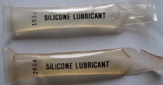

Ferum
post Aug 26 2010, 18:34
Создана #20
Сообщений: 3,966
Репутация: 220 кг
QUOTE(Дик @ Aug 26 2010, 03:42)
Да я серьезно не знаю что это за смазка,идет в комплекте с манифолтами для полового отопления и с дорогими многофункциональными кухонными смесителями,в которых много разных уплотнитнльных резиновых колец на защелках.
От себя могу добавить что тюбик такого селикона выдерживает укус крокодила  biggrin.gif
biggrin.gif .... , вот они двух видов ... podmig.gif шли с Тигер и Санд Шарком .smile.gif
