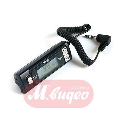

Я вот такой FM-модулятор(My Webpage) купил помоему в М-видео или Эльдорадо
Но, несмотря на то, что есть удобная нокиевская стерео - гарнитура с радио (т.е. работает без телефона), я проходил с таким комплектом недолго. Попытаюсь объяснить почему:
- звук, всё-таки отличается по тембру
- плюс ещё 2 комплекта батареек(аккамуляторов)
- все эти штучки-дрючки не добавляют ощущения надёжности(сырость, удары и т.д.)
В итоге пошёл и купил обычные удобные наушники, припаял провод подлиннее и не заморачиваюсь больше беспроводными.
