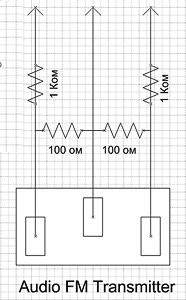

QUOTE(Yuginn @ Dec 14 2010, 21:55)
А вот у меня аналогичный трансмиттер в паре с К 7252 М работать не захотел - идут жуткие наводки, треск, шум и безобразие в эфире... Увы, к сожалению, не мой вариант  sad.gif
А вот так не пробовали?Присоединенное изображение

QUOTE(GIGAWATT @ Dec 15 2010, 14:47)
На всякий случай спрошу. По проводам: Левый канал-земля-Правый канал. Да?
Я в этом разбираюсь так же, как и в древнешумерских письменах, к сожалению... sad.gif

Вам надо просто припаять 2 резистора сопротивлением по 100 ом параллельно входу на трансмиттере. (Выход звука на МД рассчитан на подключение наушников. А вход трансмиттера высокоомный. По этому звук получается громкий и с искажениями. Разбираете трансмиттер, припаиваете на входные провода сопротивления и всё. Любой кто умеет держать паяльник это сделает. )
Удачи !

QUOTE(Radiomans @ Dec 17 2010, 10:43)
Удачи !
Лучше не разбирать, во многих провода китайские не надёжные, а в моём ещё и элемент малюсенький прямо рядом с проводом на плате, если лезть паяльником то элементик улетит, тут без паяльной станции не получится.
Спокойнее приладить на переходной провод папа-мама.
