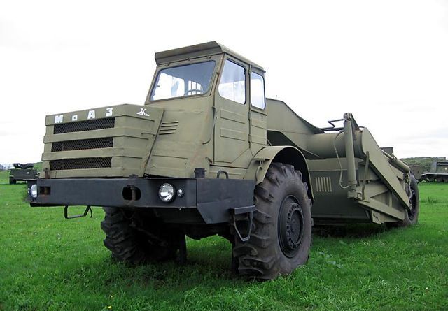

QUOTE(Mart @ Jan 24 2011, 22:28)
Логично. Видится что то вроде салазок, в центре которых торчит под углом лезвие ножа - вспомните конструкцию рубанка. Представьте такой "рубанок", который тянет за собой нива. Глубина погружения лезвия в почву регулируется болтами - на лезвии несколько прорезей, можно опускать или поднимать лезвие в зависимости от желания погрузить лезвие ниже или выше... Теперь - из чего лезвие? Какой металл? какова точная конструкция "рубанка"? Это надо думать...
Логично, но наивно полагать, что из Нивы можно скрепер сделать.
Дерн даже тракторами не с первого раза перепахать удается.
