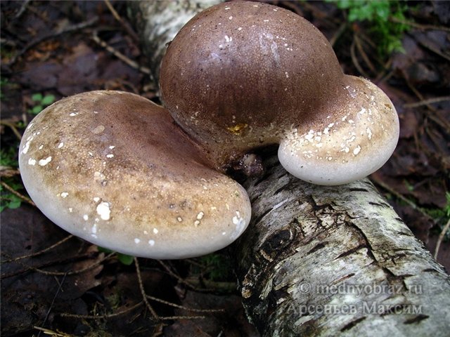

Искать березовые грибы отправляемся в лес, причем в самый разгар зимы, и, несмотря на сезонность, такая "тихая охота" всегда увенчается успехом.
Основная цель нашего поиска - это березовый гриб-трутовик.
Трутовик берёзовый (лат. Piptoporus betulinus) — вид грибов, входящий в род Piptoporus семейства Fomitopsidaceae.
Синонимы: ПИПТОПОРУС БЕРЕЗОВЫЙ, БЕРЕЗОВАЯ ГУБКА
Описание: Плодовое тело сидячее или с зачаточной ножкой плодовое тело размером 4-20 (иногда до 30) см в диаметре, 2-6 см толщиной. Шляпки подушковидные, приплюснуто-копытообразные, округлые или почковидные, сверху слегка выпуклые, с тупым, закруглённым, иногда подогнутым вниз краем. Поверхность плодовых тел ровная, гладкая, покрытая тонкой легко отделяющейся, иногда растрескивающейся кожицей. Цвет шляпок молодых грибов беловатый, позже - желтоватый, коричневый или буровато-серый до бурого.
Гименофор трубчатый толщиной до 1 см., легко удаляется; трубочки белые, с возрастом темнеющие; поры белые мелкие, округлые или слегка угловатые, неравновеликие, обычно 3-4 на 1 мм.
Споровый порошок белого цвета. Споры 4-6х1.2-2 мкм, цилиндрические, гладкие, бесцветные, слегка согнутые.
Ножка: отсутствует или имеются рудиментарные, напоминающие ножку структуры.
Мякоть: внутренняя ткань плодового тела однородная, белая, мягко-пробковидная. Мякоть у молодых экземпляров мягкая и сочная, с кисловатым запахом, у старых - корковидная, жесткая.
Обитание: Растет только на березах (валеже, сухостое, пнях, очень редко на живых стволах). Гниль, вызываемая данным грибом, желтовато-бурая или красновато-коричневая, способна очень быстро распространяться от периферии к центру. Заражаются в первую очередь березы ослабленные, имеющие механические повреждения. Процесс гниения в большинстве случаев носит скрытый характер. Плодовые тела появляются обычно уже на мертвых деревьях.
Заражение раневое. Древесина, пораженная данным грибом, становится трухлявой и при растирании превращается в порошок. Протяжённость гнили в стволе может достигать нескольких метров.
Растет повсеместно, где растут березы, с начала лета до поздней осени. Произрастает одиночно или группами, на стволах мёртвых берёз. Гриб однолетний, но отмершие, слегка почерневшие плодовые тела иногда сохраняются до следующего сезона.
В самом раннем возрасте гриб съедобен, позже становится жестким.
Из трутовика берёзового была извлечена полипореновая кислота — биологически активное вещество с ярко выраженным противовоспалительным действием, не уступающим по силе кортизону.
Для изготовления литейных форм наиболее предпочтителен молодой гриб с мягкой мякотью, которую можно легко определить на ощупь.
Фото молодого трутовика:
У старого гриба мякоть жесткая, пробковидная, поэтому он плохо подходит для изготовления литейной формы. Но как показал опыт, можно использовать и такой гриб.
Фото:
