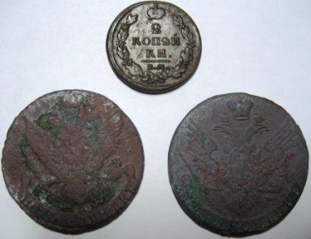

Не удержался, вынул из мыльного раствора пару пятаков, чтоб показать, что длительно пребывание монеты в мыльном растворе тоже портит патину. ( двушку положил для того чтоб показать какой патины я люблю добиваться)
Как же быть на одной монете аверс не дочищен, а на другой реверс, что же делать заклеивать одну сторону монеты?
Хотя неделю назад у каждой монеты была хотя бы с одной стороны хорошая патина. excl.gif
Берегите природу - мать вашу!
