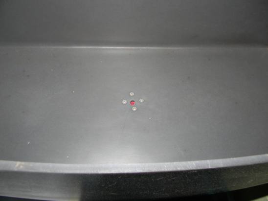

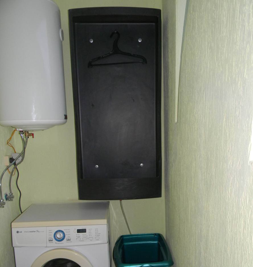

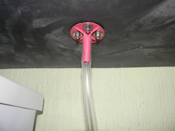

Решил поделиться опытом изготовления сушилки для гидрика (квартирный вариант). Сушить его после полоскания в ванне - постоянно бурчит жена, да и действительно мешает мыться. Просто вынести на балкон - капает на пол, сыро. За балкон повесить - приличный напряг на веревки, мокрый гидрик прилично весит. Короче, берется пластиковая техническая емкость на 200л, вырезается электролобзиком ее верхняя часть вместе с заливной горловиной. Внизу сверлим отверстие и прикручиваем дюпель для крепления пенопласта (на фотке красного цвета), перед тем как затянуть винты каплю герметика не забыть, с получившегося соска ПВХ трубочку выводим за балкон через специальное отверстие. Вот и все, важно сосок крепить именно так как показано, тогда даже небольшая водяная лужица все равно сольется за пределы сушилки.

Володь, Сушилка это когда принудительно и ускоренно, а твой вариант место сушки ,что б жена не напрягала smile.gif не помню на каком дайв сайте были выложены эти фотки для сушки как сухих так и мокрых гидригов user posted image

Не Андрюха, принудительные вентиляторы нам совершенно ни к чему. Лично я уже заметил, что с бОльшим удовольствием влажу в слегка сыренький гидрокостюм нежели в высушеный до дубенизма smile.gif . В сырой и влезть легче и пока он водой пропитается на изгибах кожу не натрет. Основная идея - дать стечь воде с гидрокостюма после его полоскания, и сделать так чтоб стекание произошло за пределами ванной комнаты. Наверное назвал не совсем правильно темку, звиняйте.... cdira.gif
