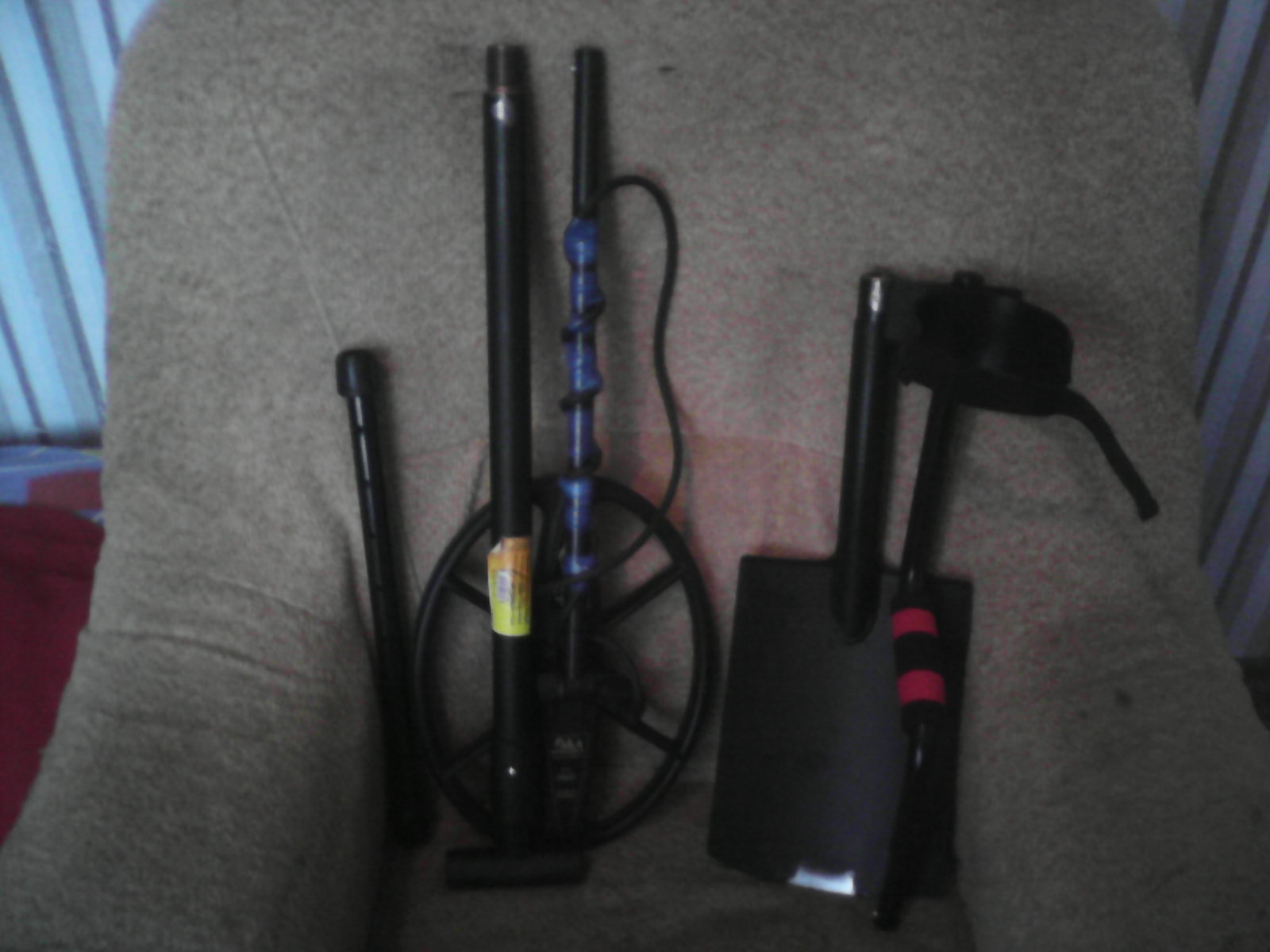

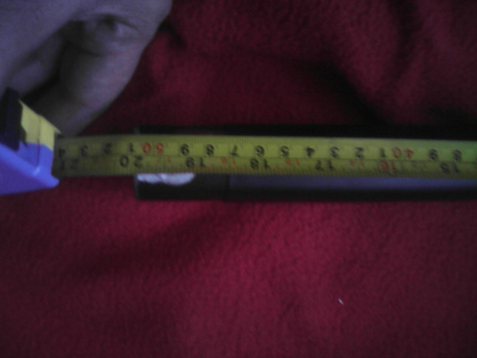

1)Разбираем МД и замеряем самую длинную неразборную часть.У меня это штанга с трехчастотной катухой.Кабель зафиксирован намертво изолентой дабы предотвратить заломы при постоянном снятии и установки катушки.У меня эта часть не разборная(я так решил)
2)Покупается фискарь(моя лопата 117см)
3)От ручки отмеряем длину самой длинной части МД(в моём случае 66 см) и пилим черенок болгарской.
4)Далее картинки.Работа токаря-сварщика в одном лице 200рэ и час работы.

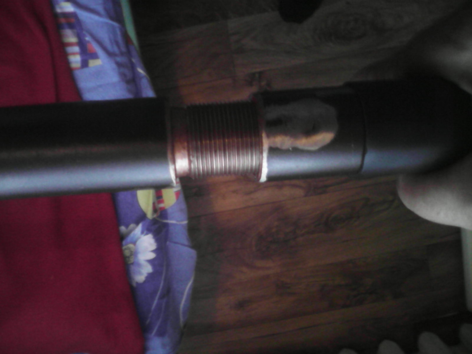

А соединение на чем сделано? Ну там резьбовое, или вставка

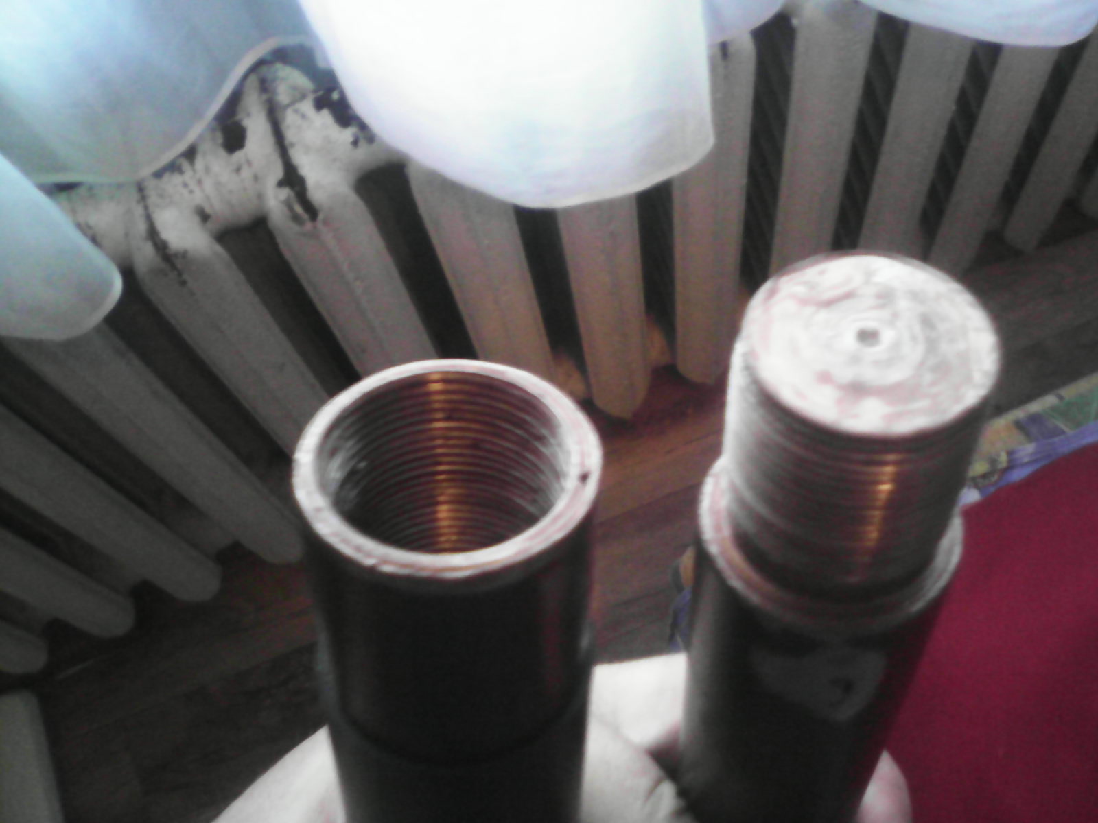

Продолжаем

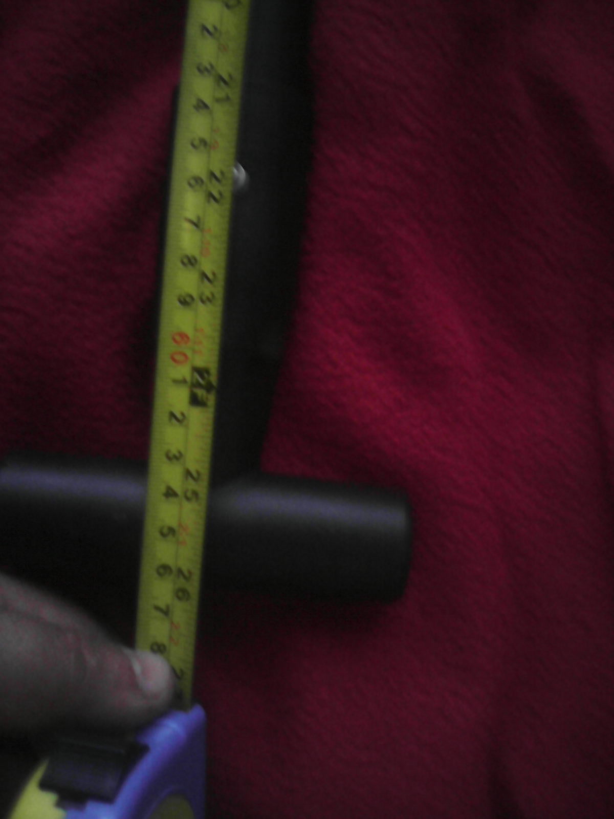

Далее

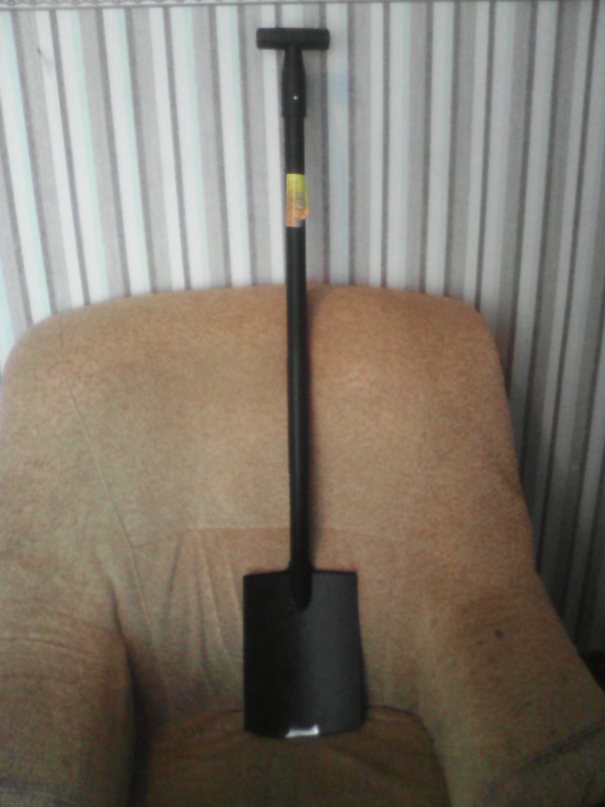

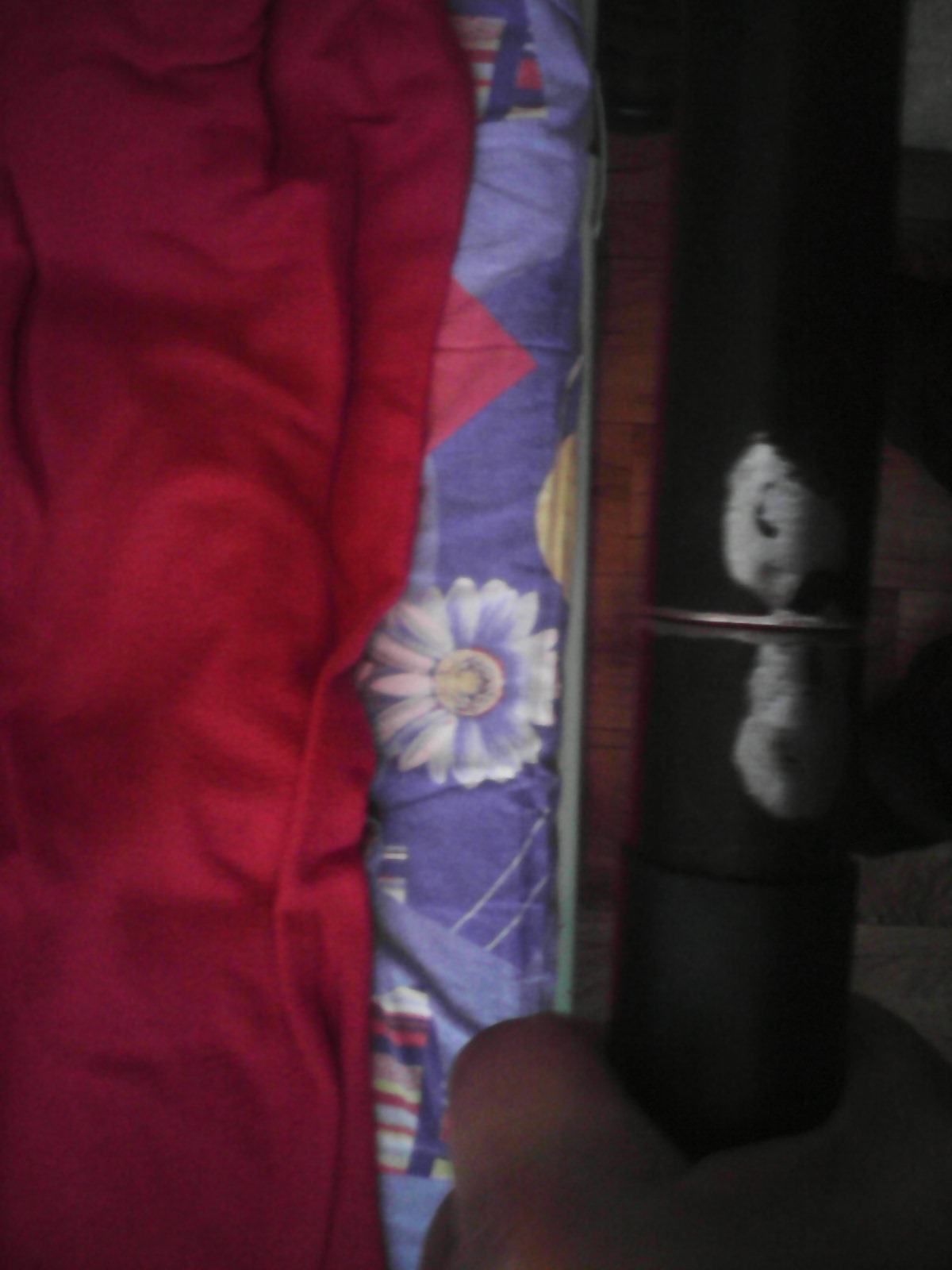

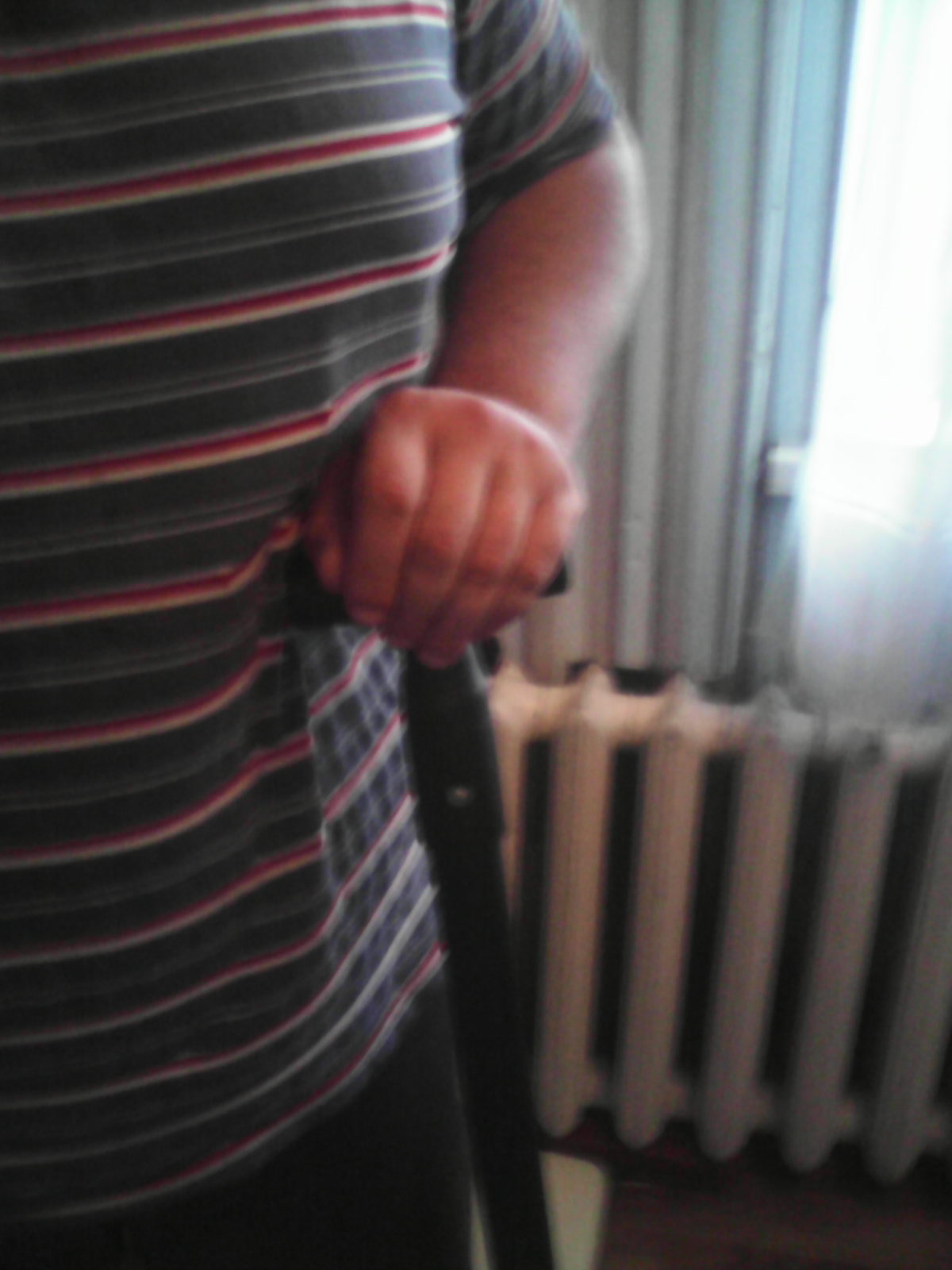

При сборке лопаты для работы термоусадка на ручке сдвигается на шов.

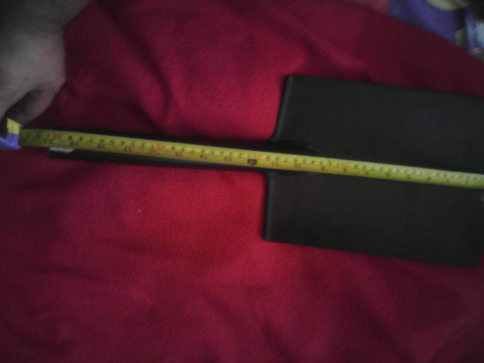

Если отсоединить от штанги катушку,то длина наибольшего элемента составит 51см.Можно расклепать ручку,обрезать 66сантиметровую часть до 51 см и наклепать ручку.Длина двух частей составит 102 см,

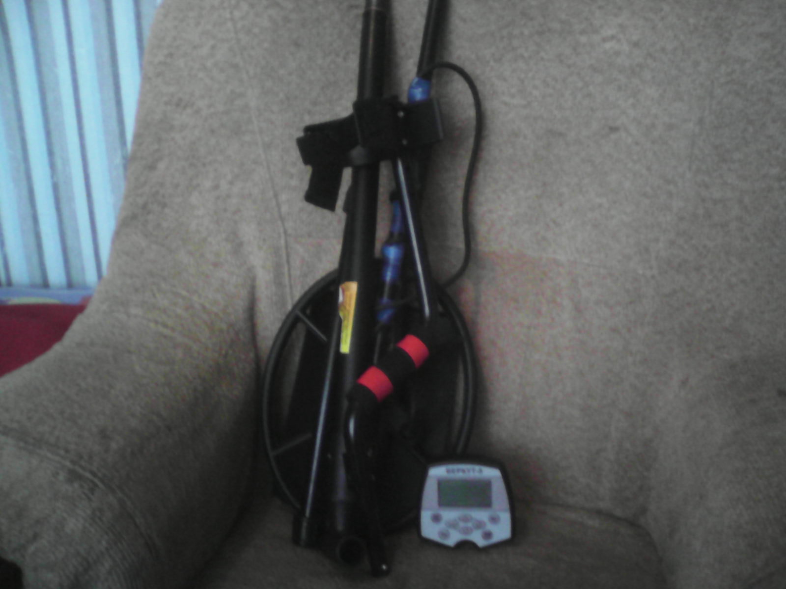

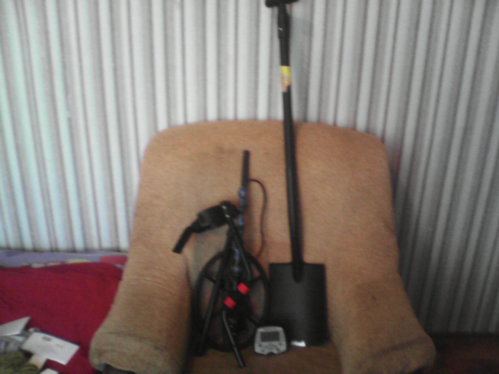

Все это умещается в обычный малый тактический рюкзак или спортивную сумку обычного размера.И вы не привлекая внимания к себе перемещаетесь в любых местах.Всем удачи:-)

А фиксации от раскручивания нет? Резьба со временем сносится и будет ручка все больше поперек становится. Надо какой-то штифт изобрести, или завинчивать до щелчка допустим. Да и то не панацея... с наружной муфтой надо было делать, а соединение зубчатое какое-нибудь.
Можно на торец рукоятки шар насадить, вместо ручки. И пофиг куда там проворачиваться будет, закручивать покрепче и все

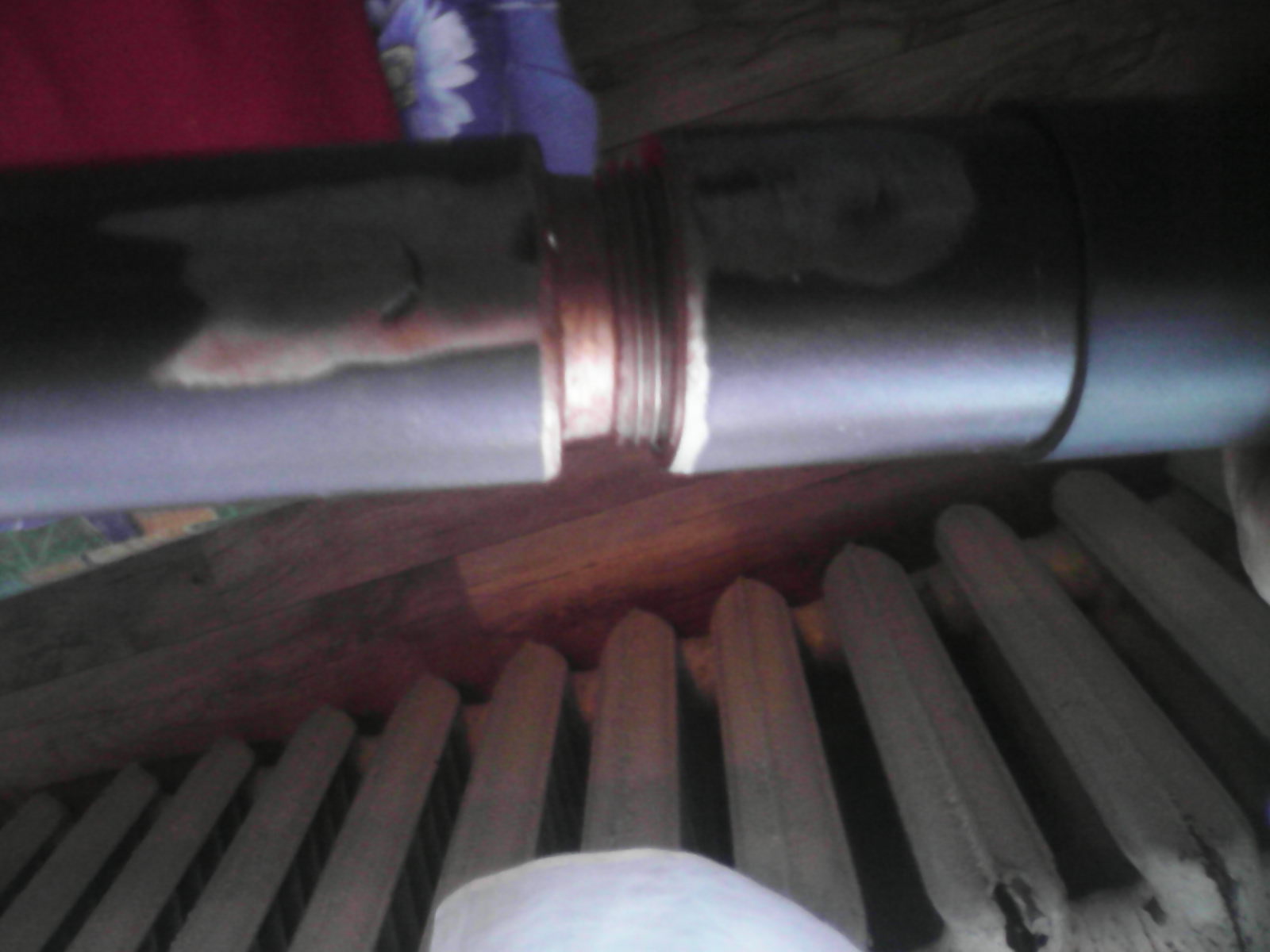

Шаг резьбы мелкий,а глубина резьбы приличная.Быстрее сносится лопата.При полном закручивании проблемой является открутить при разборке.При желании можно сделать так.Закручиваешь до конца.Засверливаешь сбоку отверстие через две резьбы и нарезаешь резьбу в этом отверстии.И вкручиваешь болтик под потай.Но поверь мне как бывшему контрабандисту со стажем biggrin.gif Это лишнее.Две площадки на двух составных частях при закручивании упираются друг в друга и люфта нет.Лопата накроется раньше соединения.Простота залог надёжности.
