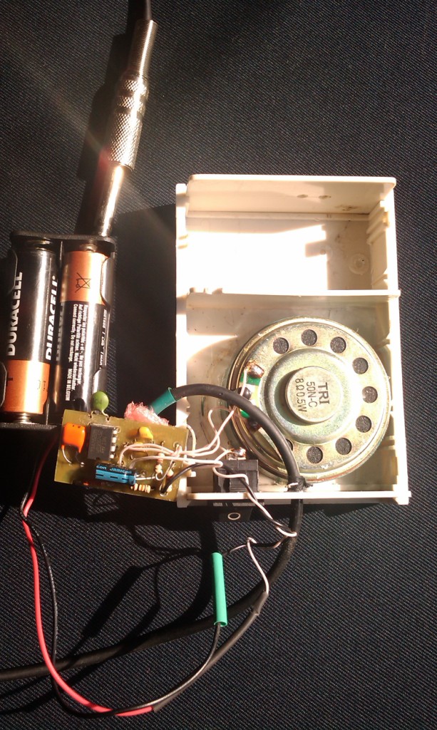

Бывает проводные уши сильно мешают, и провод бывает рвётся.У меня уже второй Сорекс (ещё тише первого, только в комнате и слышно).
Пока собрал такую приспособу на ТДА2822
А в лесу было накурено.

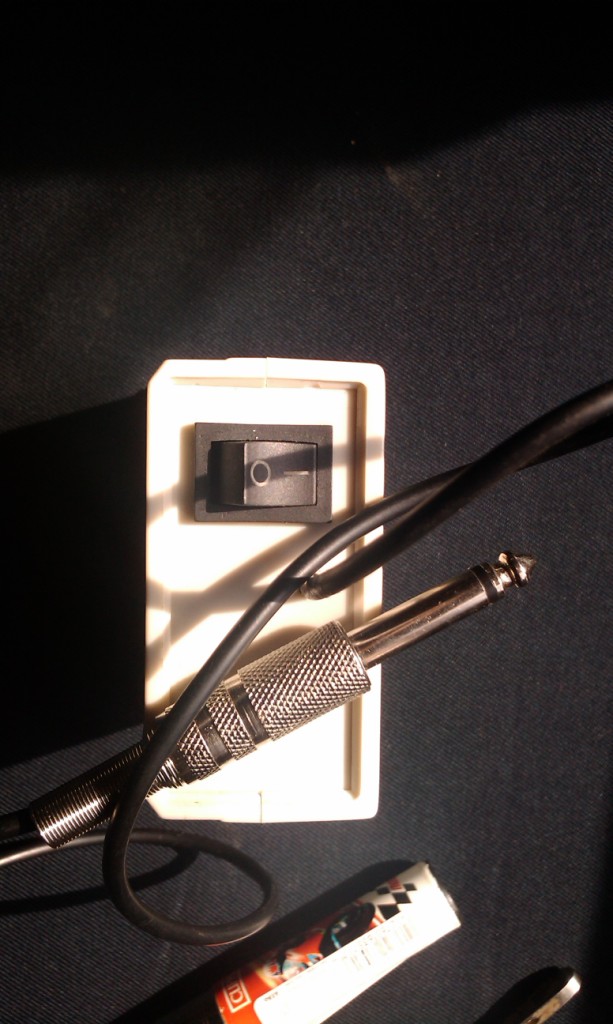

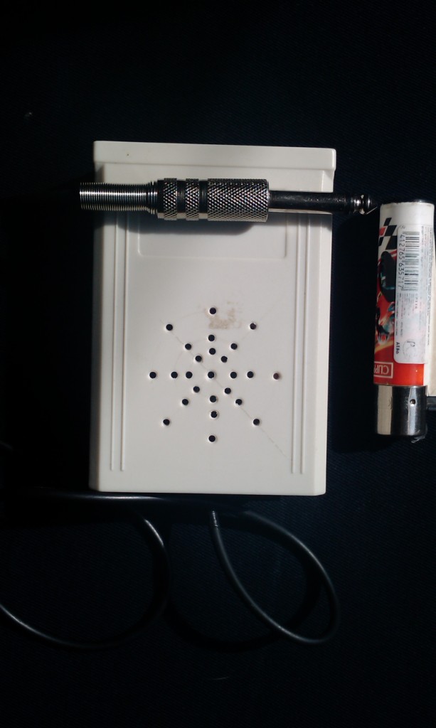

карнилов
post Apr 7 2011, 20:53
Сообщений: 141
Зарегистрирован: 21-October 10
Из: Краснодарский край
Пользователь №: 22,369
Ещё пару фото (качество не очень с кпк).Кстати не плохой противовес катушке 10DD.
ana
post Apr 7 2011, 21:34
Сообщений: 2,516
Из: Черноземье
Пользователь №: 25,860
Металлоискатель: T-2SE. CZ-21
Интересы: ???
Репутация: 266 кг
QUOTE(карнилов @ Apr 7 2011, 21:45)
Это усилитель с динамиком?

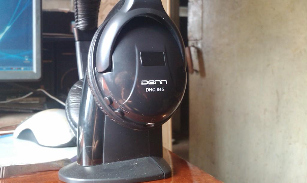

карнилов
post Apr 8 2011, 06:48
Сообщений: 141
Да, постоянное крепление ещё не делал, приматывал к подлокотнику изолентой.
Купил китайские наушники с трансмитером, переделаю , а там буду решать, что лутше.
Уши такие:

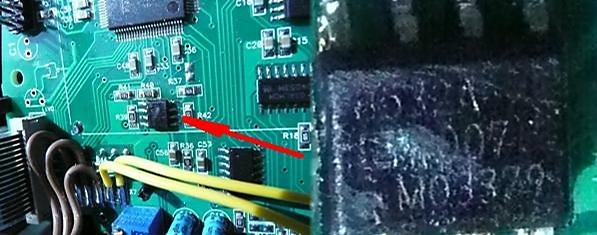

Здравствуйте.Это у меня пропал звук.Сорекс 7280М.Куплен в марте.Предыстория; -ходил по полю.индикатор разряда батареи показывал ,что батарея разрядилась на одну четверть.Потом на экране появилась надпись-батарея разряжена.Выключил.Включил.Всё-звук исчез и в наушнмках и в динамике.Всё остальное работает и годограф всё показывает.
При визуальном осмотре обнаружили ,что одна микросхема(восемь ножек) вспучилась и слегка пожелтела.Обозначения на ней –первая строчка-8582А
Вторая строчка-два непонятных символа потом - 007
Третья строка-М03379.
Вместе с мастером смотрели такую по местным каталогам ,потом по московским,потом по гуглу,но с такой маркировкой ничего не нашли..
Подскажите что это за микросхема ,какие есть аналоги для замены?
Коллеги, выручайте!

ana
post May 7 2011, 16:01
Создана #18
Сообщений: 2,516
Из: Черноземье
Интересы: ???
Репутация: 266 кг
Может стоит связаться со специалистами "АКА"?
San_sanych
post May 10 2011, 12:44
Создана #19
Сообщений: 608
Зарегистрирован: 28-March 10
Из: Ленинградская обл.
Пользователь №: 16,633
Репутация: 54 кг
QUOTE(MAU @ May 7 2011, 16:00)
Коллеги, выручайте!
Похоже, что это микросхема памяти PCF8582A и я уверен на 100%, что дело не в ней, желтый налет и вспученность - это защитное лаковое покрытие. Ищите микросхему выходного усилителя звука, начните с конца, от разъема наушников по дорожкам можно найти какая микросхема отвечает за звук. Ну а как найдете, датащит и осциллограф вам в помощь. Если на входе есть сигнал, а на выходе нет, то дело в ней, ну а если на входе сигнала нету, то тогда прямая вам дорога в сервис АКА..

MAU
post May 10 2011, 17:21
Создана #20
Сообщений: 33
Зарегистрирован: 30-August 09
Пользователь №: 11,764
Металлоискатель: T-34.SOREX 7280M.
QUOTE(San_sanych @ May 10 2011, 13:44)
Спасибо за помощь.
Сегодня звонил в АКА, они меня убедили отослать блок им на ремонт ,т.к. замена одной микросхемы может ничего не дать . Нужна комплексная проверка всего блока. Завтра пойду на почту отправлять.
Думаю так будет надёжнее.
