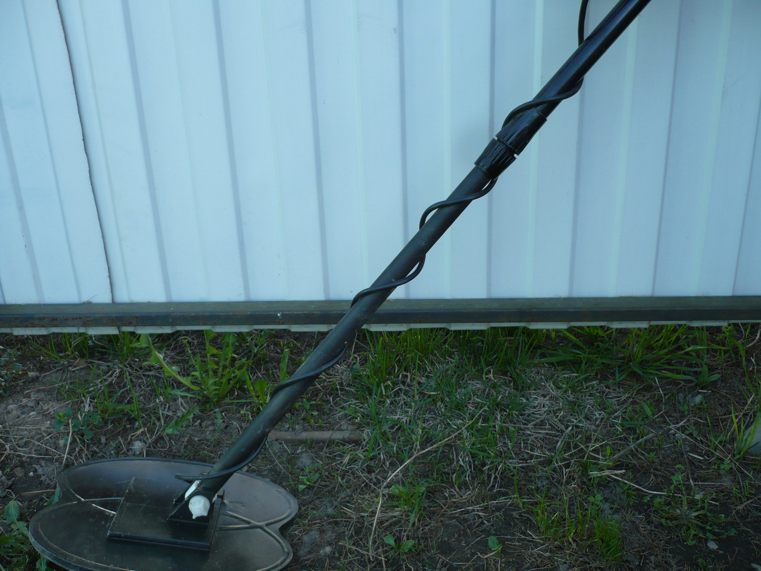

Озаботился запасными штангами к прибору. Решил сделать как в детстве.. выстругать из дерева.. вроде удачно.. Катушек несколько.. поэтому еще и бюджетно
Несколько фотографий

Чем оборачивали дерево ?

термоусадка... 50-100 руб метр.. диаметр при нагреве уменьшается.. используют для изоляции проводов в электротехнике..

Подумывал тоже о деревянной рукоятке вот в каком смысле - если ходить пешком далеко, то не нести с собой штангу, а делать на месте из дерева. Потом поэкспериментировал, решил носить, пока раздвижная штанга не изобретется, или не будет доступна от Minelab GO-FIND 20

Да, похоже самый бюджетный вариант, какой можно придумать.
Кстати дерево у отверстия можно армировать цианоакрилатым клеем, получится довольно прочно.

Дерево можно обработать аквафобизатором , это лет 10 сохранит от влаги, проверено.

так этот обрабатыватель дороже прутика стоит.. на самом деле нет смысла затраты такие делать.. всё должно быть быстро..доступно. Прочно. Катушку можно прикрепить сантехническими болтами..и даже стяжками пластиковыми.. теми которые чехлы на гранаты стягивают.. или менее толстыми..

ножно также пропитать несколько раз льняным маслом-наносить хоть кисточкой.
потом на недельку на солнце-для полимеризации, и готово.

Я просто пришёл в магазин за лыжными палками с пином и выбрал самые длинные и дешёвые.... frize.gif

Отличная идея, возьму на заметку, хотя с коленом от удочки тоже самое, на рынке копейки стоит и подобрать диаметр можно.

Отличную тему подняли. Как раз, готовясь к новому сезону, соображал о 2-х штангах, переставлять только катушки не очень удобно мягко говоря. Деревяшка, конечно, самое то, только вот провод0-то внутри. А вот вариант с удочкой или лыжными палками само то. А то ведь по нынешним ценам штатные покупать жаба душит.

Хотелось бы детальнее рассмотреть узел крепления к средней части штанги / на сколько это применимо к " терке"/

а если из пластиковой трубы сделать?
Для "Терки" - вставляем сделанную нижнюю часть в среднюю и в средней по отвестию сверлим отверстие и на подходящий болт.

ИЗ ПОЛИПРОПИЛЕНА НИ КТО НЕ ПРОБОВАЛ СДЕЛАТЬ?

Себе сделал на все свои катухи для Тёрки кроме Бига, из полипропиленовой трубы армированой стекловолокном.
