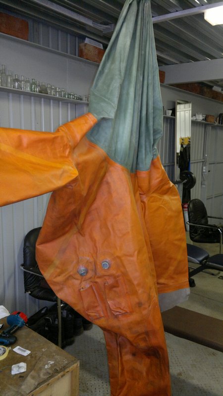

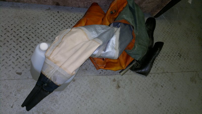

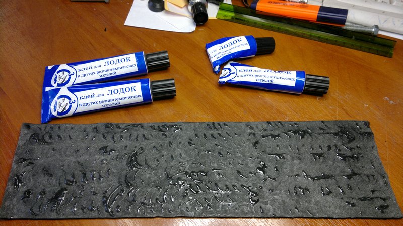

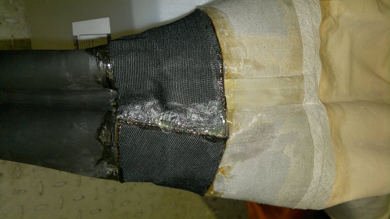

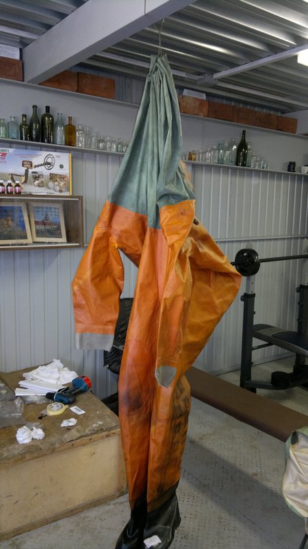

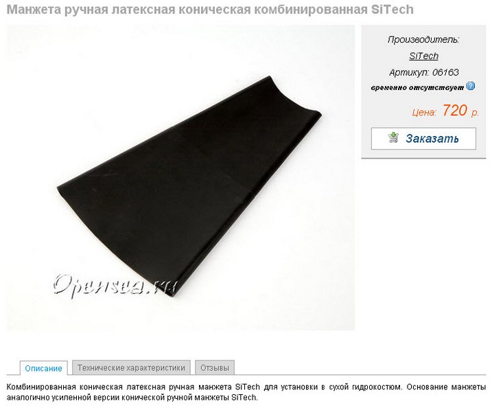

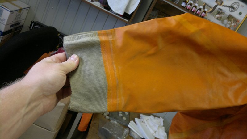

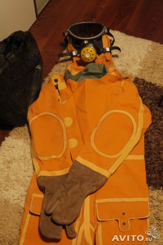

C наступлением осени водичка потихоньку стала остывать, и лазать в студеной воде с голыми руками стало грустновато wink.gif Решил раздобыть себе сухой гидрокостюм. Искал долго. и упорно. Нашел парочку б.у. на ######, в среднем по 10000. Но больше всего понравился аварийно- спасательный ГКС-2. Средняя цена 37500 wacko.gif . Для меня многовато по деньгам выходит. И решил, как то сэкономить. Добыл старинный сухой гидрокостюм УГК с трехпалыми перчатками. Абсолютно не пригодными для нашего дела. Из за жесткости перчаток да и тремя пальцами монетку из скуба не вытащишь. В последствии отрезал их. Отрезал так же и растрескавшийся от старости шлем. Купил латексные обдюраторы на запястья- они же латексные манжеты. Вклеил их в костюм. А швы внутри и снаружи проклеил полосками из неопрена. В итоге всё удовольствие мне обошлось, старый костюм бесплатно и манжеты по 720 р. за штуку. Всего 1500 рублей с резиновым клеем. Вот это другое дело, и порвать не жалко biggrin.gif Ну это если вкратце. А вот немного подробностей:

Костюмы такие говорят, попадаются на авито по 500-1000 рублей. Обдюраторы самые дешевые которые нашел , это по 350 рублей за штуку.

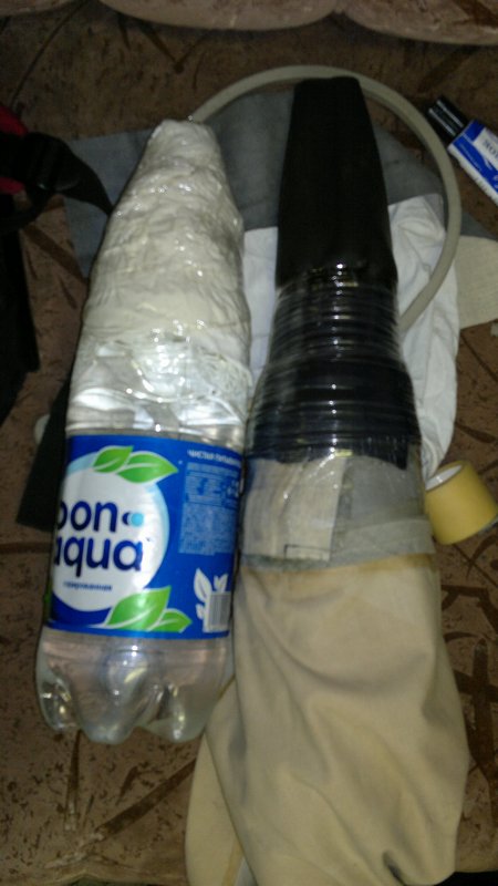

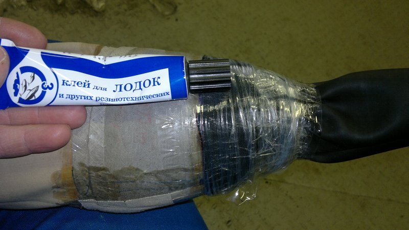

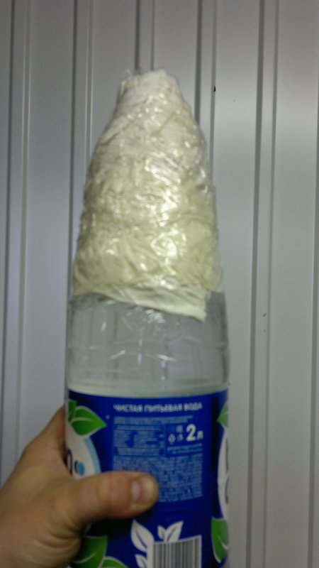

Для вклейки латексных манжет использовал супинатор в виде бутылки из под минеральной воды biggrin.gif И клей для резиновых лодок.

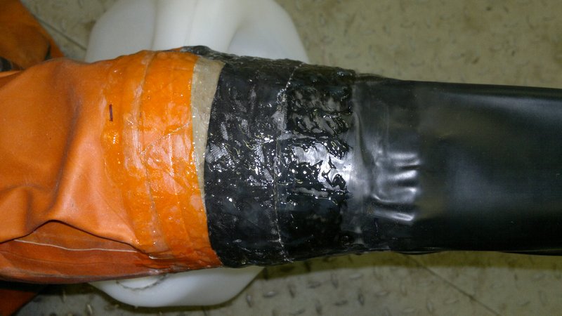

Вот сам процесс вклейки. По уму для этого дела применяют двух компонентный полиуретановый клей. Цена вопроса в среднем от 500 до 1200 рублей. Для того, что бы сжать посильней между собой склеиваемые поверхности, наматывал с натягом обычный канцелярский скотч. Ибо важна сила сжатия, а не продолжительность сжатия.

Все трубки - сапуны или золотники. Срезал и залил силиконом, который используют для клейки аквариумов. Так же выкинул 2 баллончика со сжатым воздухом. Из за того, что в том месте где они стояли, всегда нога мерзла. Как будто металл передавал ноге холод. Короче аж ломило ногу от холода. Тоже залил силиконом. smile.gif Шейный абдюратор решил пока не вклеивать. Нет нужды. Но если есть желание понырять, легко можно вклеить цена в среднем от 1000 рублей + можно поверх латексного абдюратора можно наклеить неопреновый капюшон. Но это тоже по желанию. 14.gif

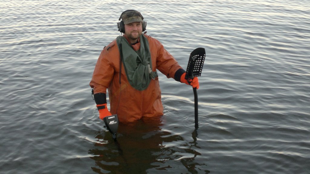

В итоге получился вполне себе сносный сухой гидро костюм почти за даром 14.gif По началу, когда заходил по плечи в воду, тёк нагрудный карман через который залезаешь в костюм. Тёк из за неопытного жгутования. Решил проблему, добавил к штатной нейлоновой шнуровке, жгут из эластичной резины. И всё прошло smile.gif

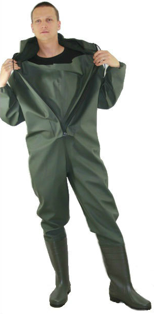

Что думаете о "Рыбацком комбинезоне" ?
Пойдёт?
