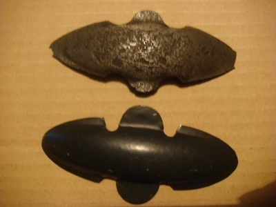

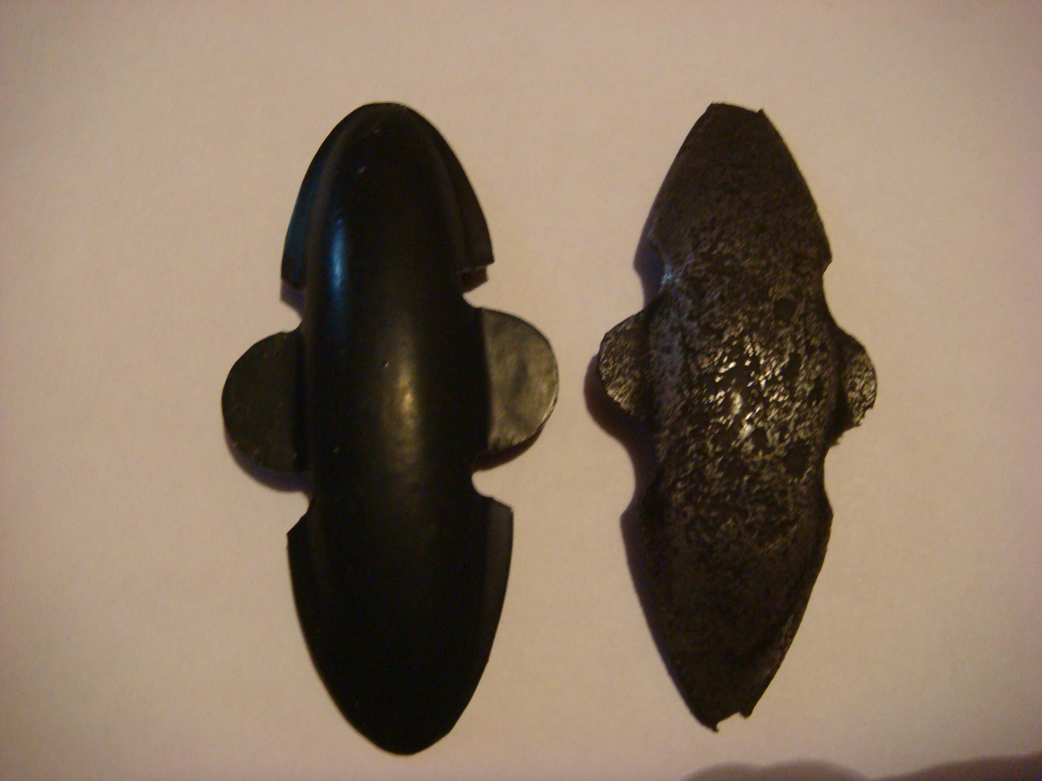

что же вы на хорошый калпак такой непохожий (уродский)гребень ставите?Можно конечно и новодел похожий найти-но для себя ИМХО я бы нашёл -хоть битый родной...

А крупное фото хорошего, родного гребня у вас есть? Можно глянуть?

это уже третий форум ,где всплывает похожая тема-у меня даже фото для сравнения где -то отснято с родным гребнем и как у вас.Вечером кину

фото..
